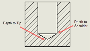

Définition de la profondeur du perçage jusqu'à l'épaule ou jusqu'à la pointe
Vous pouvez définir la condition de fin d'un perçage sur la profondeur jusqu'à la pointe ou jusqu'à l'épaule. Les options sont disponibles pour toutes les fonctions d'Assistance pour le perçage (y compris la fonction Assemblage Assistance pour le perçage) et les types Perçage avancé avec les conditions de fin suivantes :
  • Borgne
  • Jusqu'au sommet
  • Jusqu'à la surface
  • Translaté par rapport à la surface
Pour les anciens perçages, les options ne sont disponibles que pour ceux de type simple, conique, lamé, fraisé et à contre-pointe.
Après avoir créé la fonction de perçage, vous pouvez basculer entre les deux options. Les symboles pour le perçage dans les mises en plan affichent des cotes en fonction de la profondeur de la condition de fin.
Précédemment, la condition de fin d'un perçage était uniquement calculée jusqu'au diamètre complet de l'épaulement.
