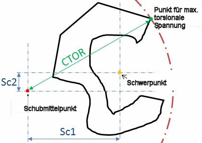

| Abstand für maximalen Schub (CTOR). |
Maximale Entfernung vom Schubzentrum des Abschnitts zum am weitesten entfernten Punkt auf dem Schnitt. (Der Radius des Umkreises wird am Schubzentrum zentriert.)
 Die maximale Torsionsschubspannung wird dann berechnet aus: τ max = ( T / K )* CTOR, wobei T das angewendete Drehmoment ist.
