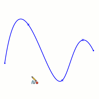

Spline-Punkte Mit dem Befehl Spline-Punkt einfügen können Sie einen oder mehrere Punkte zu Splines hinzufügen. Mit Spline-Punkten können Sie Folgendes ausführen:Spline-Punkte als Griffe verwenden, um den Spline in die gewünschte Form zu ziehen. Bemaßungen zwischen Spline-Punkten oder zwischen Spline-Punkten und anderen Elementen hinzufügen. Spline-Punkten Beziehungen hinzufügen. Übergeordnetes ThemaB-splines Bearbeiten von Splines: Welche Methode sollten Sie verwenden? Einfügen von Spline-Punkten Beziehungen bei Splines Bearbeiten von Splines Einfügen von Spline-Punkten Einfügen von Spline-Punkten: Wählen Sie im Modus „Skizze bearbeiten“ einen Spline aus. Klicken Sie auf Spline-Punkt einfügen (Spline-Werkzeuge-Symbolleiste) oder Extras > Spline-Werkzeuge > Spline-Punkt einfügen . Der Cursor ändert sich in . Klicken Sie, um den Spline-Punkt zu positionieren . Video: Einfügen von Spline-Punkten Der Spline-Punkt fügt einen Spline-Griff hinzu. Fügen Sie weitere Spline-Punkte ein. Klicken Sie auf . Löschen von Spline-Punkten Löschen von Spline-Punkten: Wählen Sie in einer offenen Skizze einen Punkt aus, und drücken Sie die Entf-Taste. Video: Einfügen von Spline-Punkten
