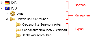

Linker Fensterbereich
Die Struktur Toolbox Normen im linken Fensterbereich führt neben den benutzerdefinierten Ordnern und Komponenten, die Sie definieren, Normen, Kategorien und Typen auf.
