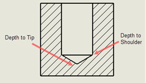

Definieren der Bohrungstiefe bis zur Spitze oder bis zur Schulter
Sie können die Endbedingung einer Bohrung bis zur Tiefe der Bohrerspitze oder bis zur Tiefe der Schulter definieren. Die Optionen sind für alle Bohrungsassistent-Features (einschließlich des Features Bohrungsassistent-Baugruppen) und Erweiterten Bohrungstypen mit den folgenden Endbedingungen verfügbar:
  • Blind
  • Bis Eckpunkt
  • Bis Oberfläche
  • Offset von Oberfläche
Bei alten Bohrungen sind die Optionen nur für Bohrungen mit Bohrtypen wie „Einfach“, „Konisch“, „Stirnsenkung“, „Formsenkung“ und „Gegenbohrung“ verfügbar.
Nach dem Erstellen des Bohrungs-Features können Sie zwischen den beiden Optionen wechseln. Bohrungs-Callouts in Zeichnungen zeigen Bemaßungen basierend auf der Tiefe der Endbedingung an.
Zuvor wurde die Endbedingung einer Bohrung nur bis zum vollen Durchmesser der Schulter berechnet.
