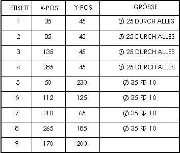

             , um eine standardmäßige oder benutzerdefinierte Vorlage auszuwählen. Diese Option steht nur während des Einfügens von Tabellen zur Verfügung. Mit den Bohrungstabellenvorlagen, die zur Software gehören, werden dem Standardformat weitere Spalten hinzugefügt. Sie befinden sich in: Installationsverzeichnis
            \lang\german. Die Standardvorlagen (standard hole table--letters.sldholtbt und standard hole table--numbers.sldholtbt) erstellen Spalten für ETIKETT, X-POSITION, Y-POSITION und GRÖSSE. Bei einer Vorlage werden für die Etiketten Buchstaben, bei der anderen Zahlen verwendet. Alle Größen und Etiketten werden separat aufgelistet, nichts wird kombiniert.
Mit den kombinierten Vorlagen für Bohrungstabellen werden die Spalten
ETIKETT,
X-POSITION,
Y-POSITION und
GRÖSSE erstellt. Sie unterscheiden sich dadurch, dass gleiche Größen oder Etiketten mit Buchstaben- oder Zahlenetiketten kombiniert werden. Die Vorlagen sind:
hole table--sizes combined--letters.sldholtbt
- hole table--sizes combined--numbers.sldholtbt
- hole table--tags combined--letters.sldholtbt
- hole table--tags combined--numbers.sldholtbt

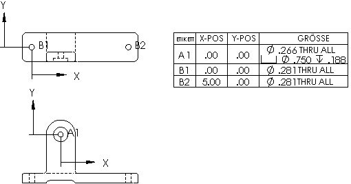

  | XY | Verwendet die X-Y-Koordinaten, um die Etiketten zu ordnen, die am nächsten zum ausgewählten Bezugselement liegen. |
  | Reduzierter Werkzeugpfad | Verwendet die kürzeste Bahn zwischen allen Bohrungen derselben Größe und ordnet die Etiketten entlang dieser Bahn. |
  | Radial | Ordnet die Etiketten für gedrehte Teile sternförmig an. |
Bezug
         Wählen Sie während des Einfügens einen Eckpunkt als Ursprung aus. Um den Ursprung mit einer X- und Y-Achse zu definieren, klicken Sie auf X-Achse-Richtungsreferenz, und wählen Sie eine horizontale Modellkante im Grafikbereich aus. Klicken Sie dann auf Y-Achse-Richtungsreferenz, und wählen Sie eine vertikale Modellkante aus.
         Nach der Erstellung der Tabelle können Sie den Bezugsursprung an eine andere Position ziehen, oder Sie können die Bezugsdefinition bearbeiten. Die Positionswerte in der Tabelle werden aktualisiert.
      Bohrungen
 Wählen Sie einzelne Bohrungskanten aus, oder wählen Sie eine Modellfläche aus, damit alle Bohrungen auf der Fläche mit einbezogen werden.
 Etikettentyp
  | A, B, C... | Verwendet alphanumerische Etikettenkennzeichnungen. Bei alphanumerische Etiketten kennzeichnet das Buchstabenpräfix eine bestimmte Bohrungsgröße und die Ziffer eine referenzierte Kopie. Legen Sie das Startzeichen in Beginnen bei fest. |
  | 1, 2, 3 | Verwendet numerische Etikettenkennzeichnungen. Legen Sie die Startnummer in Beginnen bei fest. |
  | Manuell | Sie können mehrere benutzerdefinierte Etikettpräfixe definieren. |
Die entsprechenden Bezugshinweise in der Ansicht ändern sich mit der Tabelle.
  | A, B, C... |
  | 1, 2, 3 |
