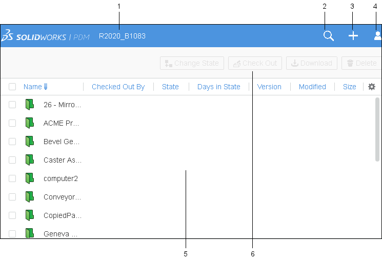

Elenco file o cartelle
L'elenco file o cartelle consente di visualizzare la directory principale del vault o i file/sottocartelle in una cartella.
1 Percorso vault corrente Visualizza il percorso corrente dell'elenco file o cartelle o della vista di dettaglio del file. È possibile fare clic sul nome di una cartella o sulla cartella di origine del vault per cambiare il percorso.
2 Cerca Consente di cercare dalla cartella, dalle sottocartelle e da tutte le cartelle correnti.
3 Azione file Consente di creare una nuova cartella, eseguire il check-in dei file o eseguire il check-in della struttura del file.
4 Menu utente Consente di:
  • Visualizzare il nome dell'utente connesso.
  • Selezionare la lingua.
  • Accedere alla Guida di Web2.
  • Disconnettersi.
5 Area di visualizzazione Visualizza il contenuto della cartella, i risultati di ricerca e i dettagli del file.
6 Azione Consente agli utenti con i permessi appropriati di modificare i contenuti del vault e di scaricare i file.
Azione file
Crea nuova cartella Crea una nuova sottocartella nella vista della cartella corrente o nella directory principale del vault.
Check in del file Esegue il check-in dei file selezionati.
Check-in struttura file Carica la cartella selezionata ed esegue il check-in dei file.
La funzione di Check-in della struttura file è supportata nel layout per schermi grandi e i browser supportati sono Google® Chrome, Mozilla® Firefox e Microsoft® Edge. Questa funzione non è disponibile per dispositivi iOS e Android.
Azione
Cambia stato Selezionare un file, fare clic su Cambia stato e selezionare la transizione.
Se si selezionano più file per modificare lo stato, è possibile selezionare uno stato dall'elenco Cambia tutto o selezionare lo stato singolarmente per ogni file.
Check-out Consente di eseguire il check-out dei file selezionati.
Download Consente il download di un file o del file con i relativi riferimenti.
Elimina Consente di eliminare il file o la cartella selezionati.
