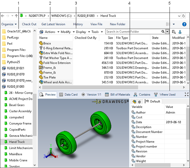

Quando si apre un vault di SOLIDWORKS PDM, le cartelle e i documenti memorizzati al suo interno sono elencati nella vista dei file nella sezione superiore del riquadro in alto a destra. È possibile selezionare un documento per visualizzare un'anteprima e accedere alle schede con i dettagli.
Vista file SOLIDWORKS PDM in Windows 7
1 |
Pannello di navigazione |
Consente di navigare ai vault e alle cartelle. Le viste locali dei vault sono indicate dall'icona SOLIDWORKS PDM
. I collegamenti alla vista del vault sono visualizzati nell'elenco Preferenze nella parte superiore del pannello di navigazione e nella posizione in cui è stato creato la vista del vault locale.
2 |
Barra degli strumenti di Esplora file di Windows |
Contiene i comandi che si applicano al file o cartella selezionata. Se il sistema è connesso a un vault SOLIDWORKS PDM, il pulsante ? della barra degli strumenti di Esplora file di Windows consente di aprire la Guida in linea del File Explorer SOLIDWORKS PDM.
3 |
Barra dei menu SOLIDWORKS PDM |
Contiene il menu dei comandi che può essere effettuato per il file o cartella selezionato. |
4 |
Elenco file e cartelle |
Mostra i file e le cartelle per cui si dispone del permesso di accesso. |
5 |
Schede vista dei file |
Visualizzare informazioni sui file selezionati dall'elenco. |
