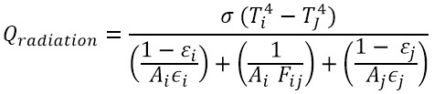

Quando le due superfici hanno valori diversi di emissività εi e εj, lo scambio netto di calore di irraggiamento tra le superfici è dato da:
