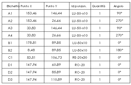

È possibile inserire una tabella di punzonatura nella vista di ripetizione piatta delle parti di lamiera all'interno dei disegni.
Le tabelle di punzonatura contengono le funzioni di formatura e libreria utilizzate nei corpi di lamiera:
Indicatore
Annotazione aggiunta a ogni funzione di perforazione nella ripetizione piatta |
Ubicazione X
Distanza dall'asse X al punto di inserimento dello strumento |
Ubicazione Y
Distanza dall'asse Y al punto di inserimento dello strumento |
Id punzonatura
proprietà della funzione strumento di formatura/libreria usata nel componente |
Quantità
Numero di volte la funzione di formatura/libreria viene usata nella ripetizione piatta |
Angolo
Angolo tra l'asse X e lo strumento |
