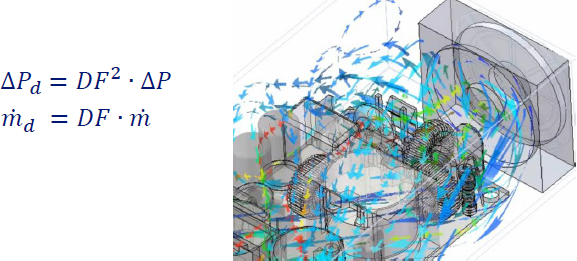

ファンのディレーティング 多くの場合、ファンは騒音を低減して寿命を延ばすために最大容量を下回るように動作しますが、それでも蓄冷要件を満たすことができます。 ファンは、RPM を低減して最大容量未満で動作しますが、これによりファン カーブは低下します。 ディレーティング(Derating)係数は、このファン カーブの低下をシミュレートします。 親トピックSOLIDWORKS Flow Simulation 高度 数の式依存関係にある論理式
