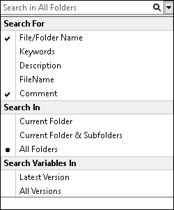

  3. クイック検索ボックスのリスト矢印をクリックして、検索設定を指定します。
  4. 次を検索(Search for)検索する場所(Search in)検索変数(Search variables)で、適切な検索カテゴリを選択します。
    検索対象には複数のオプションを選択できます。
    次を検索(Search for) ファイル/フォルダ名 検索文字列と一致するファイルまたはフォルダの名前を検索します。
    管理者定義の変数(Administrator-defined variables) 管理者の定義した変数のリスト。 データ カード フィールドで選択した変数の値を検索します。
    検索する場所(Search in) 現在のフォルダ 現在のフォルダ内の文字列を検索します。
    現在のフォルダとサブフォルダ(Current Folder & Subfolders) 現在のフォルダとそのサブフォルダ内の文字列を検索します。
    全てのフォルダ すべてのフォルダ内の文字列を検索します。
    検索変数(Search variables in) 最新バージョン(Latest version) 検索を最新バージョンに限定します。
    すべてのバージョン(All versions) すべてのバージョンで文字列を検索します。
