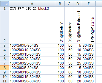

여러 개의 설정을 가진 모델의 경우, 설계 변수 테이블에 정의된 설정에 대한 사용자 정의 PropertyManager를 작성합니다.
Configuration Publisher에서는 모델에 설계 변수 테이블이 있어야 합니다. 설계 변수 테이블에 반드시 포함되어야 하는 항목:
  • 각 설정에 대한 행
  • 각 변수에 대한 열
  • 각 변수에 해당하는 값
