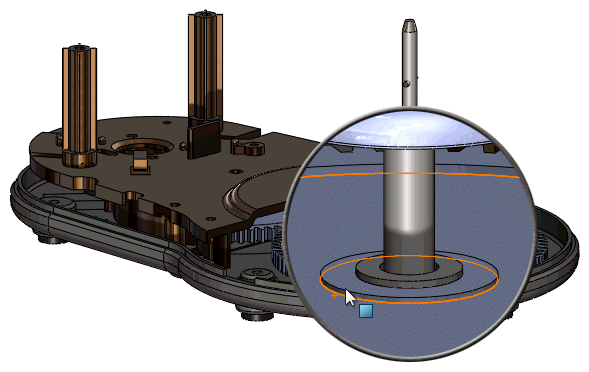

돋보기 사용
돋보기를 사용하여 전체 뷰를 변경하지 않고도 모델을 검사하고 선택할 수 있습니다. 메이트 생성 등과 같은 작업에서 이러한 돋보기 기능을 이용하여 요소를 쉽게 선택할 수 있습니다.
어셈블리에서 요소를 선택하는 데 돋보기를 사용하는 방법:
  1. 다음 중 하나를 수행합니다.
    • 자세히 볼 영역 위로 마우스를 이동하고 G를 누릅니다.
    • 그래픽 영역의 빈 공간을 오른쪽 클릭하고 상황별 도구 모음에서 확대된 선택 을 선택합니다.
    돋보기가 열립니다.
    돋보기를 실행하는 데 사용할 키보드 단축키를 사용자 정의하려면, 도구 > 사용자 정의를 클릭합니다. 키보드 탭에서 돋보기를 찾아 단축키를 입력합니다.
  2. 포인터를 모델 주변으로 이동합니다.
    돋보기가 같은 확대 비율을 유지하면서 이동하고, 모델은 고정된 채로 있습니다.
    이동을 편리하게 조정하려면 Ctrl + 마우스 휠 끌기를 사용하여 돋보기와 함께 화면 이동 Pointer_Move.gif을 할 수 있습니다.
  3. 확대하려면 마우스 휠을 스크롤합니다.
    돋보기 영역이 확대될 동안 모델의 크기는 그대로 유지됩니다.
  4. Alt 키를 누른 채 마우스 휠을 스크롤하면, 화면에 평행한 단면도가 표시됩니다.
  5. Ctrl 키를 누른 채 요소를 선택합니다.
    Ctrl을 누르지 않고 요소를 선택하면 돋보기가 닫힙니다.
  6. 메이트 생성 등과 같은 작업을 완료합니다.
  7. 클릭하여 돋보기를 닫습니다. G 또는 Esc를 누를 수도 있습니다.
