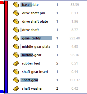

어셈블리 시각화 활성화 어셈블리 시각화 활성화하기: 어셈블리 시각화 (도구 도구 모음 또는 CommandManager의 계산 탭) 또는 도구 > 평가 > 어셈블리 시각화 를 클릭합니다. FeatureManager 디자인 트리 구역의 어셈블리 시각화 탭 에는 최초에 파일 이름을 기준으로 정렬된 어셈블리의 전체 부품 목록이 포함되어 있습니다. 목록을 조작하고 어셈블리 시각화 탭 의 도구를 사용하여 그래픽 영역에서 모델에 색을 적용합니다. 어셈블리를 저장합니다. 어셈블리 시각화 설정이 저장됩니다. 다음에 모델에서 어셈블리 시각화를 액세스하면, 저장된 설정이 해당 목록과 그래픽 영역의 모델에 적용됩니다. 시각화 설정 불러오기 및 내보내기를 참조하여 설정을 다른 어셈블리로 전달합니다. 기타 파일 형식으로 저장을 참조하여 Microsoft® Excel® 스프레드시트나 텍스트 파일과 같은 개별 파일에 목록 정보를 저장합니다. 표시 상태로 저장하기를 참조하여 어셈블리 시각화 뷰를 표시 상태로 저장합니다. 패널 상단에서 시각화 종료 을(를) 클릭합니다.패널이 닫히고 해당 탭이 없어집니다. 모델이 그래픽 영역에서 원래의 색으로 복원됩니다. 상위 주제어셈블리 시각화 목록 표시 방식 관리하기 목록 정렬 속성 값 편집하기 모델에 색 적용 시각화 설정 불러오기 및 내보내기 어셈블리 시각화 탭 사용자 정의 열 대화 상자 기타 파일 형식으로 저장 표시 상태로 저장하기
