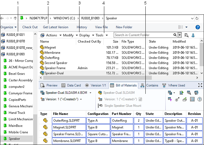

Widok LM
W widoku LM aktywowane i nazwane LM wyświetlane są w bieżącym folderze i można przeglądać i zmieniać ich informacje szczegółowe.
1 Okienko nawigacji Pozwala na przeglądanie przechowalni i folderów.
2 Pasek narzędzi Eksploratora plików Windows Zawiera polecenia, które dotyczą wybranego pliku lub folderu.
Kiedy użytkownik jest zalogowany w przechowalni, przycisk Pomoc z paska narzędzi Eksploratora plików Windows otwiera pomoc Eksploratora plików SOLIDWORKS PDM.
3 Pasek menu SOLIDWORKS PDM Zawiera menu z poleceniami, które można wykonać dla wybranego pliku lub folderu.
4 Listy BOM Wyświetla nazwane i aktywowane LM w folderze bieżącym.
5 Zawartość LM Wyświetla szczegóły LM, które zależą od typu przeglądanej LM.
