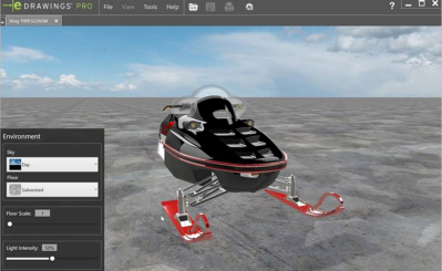

Niestandardowe środowiska podłogi i nieba
Dodając pliki obrazów, można tworzyć niestandardowe środowiska podłogi i nieba w rzeczywistości wirtualnej. Wymagania obejmują:
  • Podłoga: pliki muszą mieć format .png lub .jpg.
  • Niebo: pliki w równoodległościowym formacie .png lub .jpg. Niebo musi mieć odwzorowanie równoodległościowe. Obrazy muszą mieć współczynnik kształtu 2:1. Mapy sześcienne nie są obsługiwane.
Aby dodać pliki obrazów niestandardowej podłogi i nieba, należy kliknąć Opcje VR (jeśli model VR jest otwarty) lub kliknąć kolejno Narzędzia > Opcje VR. W oknie dialogowym należy przejść do folderu zawierającego pliki obrazów i kliknąć OK.
Podłoga Niebo
Okienko Środowisko
W okienku Środowisko można zmienić parametr Skala podłogi.
