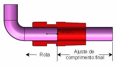

Ajuste de comprimento final
(Somente para tubos flexíveis) Especifica um valor para adicionar ao comprimento de corte do tubo. Você pode definir o ajuste do comprimento final em tabelas de projeto usando o parâmetro AjusteComprimentoFinal@PontoC<n>. No exemplo a seguir, o ajuste do comprimento final proporciona ao fabricante uma extensão adicional do tubo para facilitar a operação de dobragem. Depois de dobrar, o software corta o tubo no ponto de conexão para que você possa adicionar o acessório ao final da rota.
