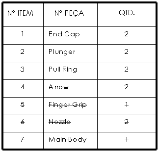

Exibição de quantidades zero
Especifica o que será exibido na coluna Quantidade quando um componente da montagem faltar em uma configuração.
Componente faltando
Manter a linha para componentes que faltam
Lista componentes da montagem que estão faltando em uma configuração. Selecione Exibir com texto tachado para tachar a lista do componente que falta.
