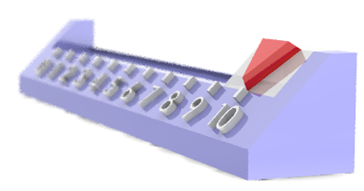

Exemplo das diferenças na profundidade do campo:
Nenhum Próxima
Meio Distante
