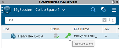

Para abrir e reservar modelos no MySession:
- Na caixa Pesquisar, digite os termos da pesquisa do modelo e pressione Enter.
O aplicativo 3DSearch é aberto e exibe os resultados.
- Nos resultados da pesquisa, selecione um modelo e clique na seta para baixo para selecionar as seguintes opções:

- Selecione Abrir ou arraste o modelo para a área de gráficos.
- Na barra superior, clique na seta para baixo para retornar à MySession.
- Clique com o botão direito do mouse no modelo e selecione Reservar.
