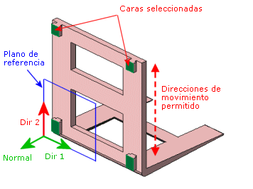

Ejemplo
Al utilizar el plano de referencia (en azul) de la horqueta, se pueden restringir las caras seleccionadas (en verde oscuro) a lo largo de la Dir. 1 y la dirección normal (en verde claro). Esto permite que las caras seleccionadas se muevan libremente a lo largo de la Dir. 2 (en rojo).
