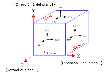

La figura que sigue a continuación muestra la relación entre el sistema de coordenadas global y Plano1, Plano2 (Plane2) y Plano3 (Plane3).
Donde X es la Dirección 1 (Direction 1) del Plano 1, Y es la Dirección 2 (Direction 2) del Plano 1 y Z es el Normal al plano1 (Normal to plane 1).
Componentes de tensión en el sistema de coordenadas global

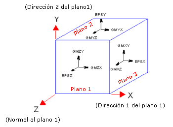

Componentes de deformación unitaria en el sistema de coordenadas global

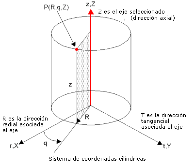

Los sistemas de coordenadas locales son sistemas de coordenadas distintos del sistema de coordenadas global. Se pueden especificar restricciones y cargas en cualquier dirección deseada. Por ejemplo, cuando se define una fuerza sobre una cara cilíndrica, ésta se puede aplicar en las direcciones radial, circunferencial o axial. En este caso, debe seleccionar un eje como geometría de referencia.

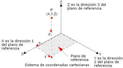

  • Utilizar planos de referencia. Un plano de referencia define un sistema de coordenadas cartesianas, como se ilustra en la figura.
  • Utilizar ejes de referencia. Un eje de referencia define el sistema de coordenadas cilíndricas, como se ilustra en la figura.
