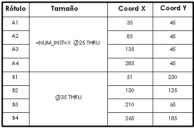

Combinar rótulos iguales
Seleccione esta opción para combinar elementos con las mismas etiquetas en una fila.
Combinar tamaños iguales
Seleccione esta opción para combinar taladros del mismo tamaño en varias filas.

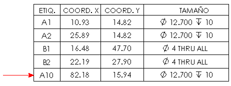

Reutilizar etiquetas eliminadas
Seleccione para utilizar etiquetas eliminadas. |
Agregar una nueva fila al final de la tabla
Seleccione para agregar una nueva fila en la parte inferior de la tabla.
