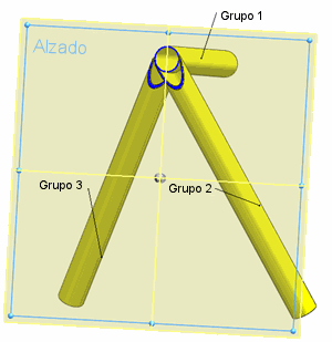

Modelo con tres grupos de piezas soldadas.
Vista de sección con el siguiente orden de recorte:
- Grupo 1 - Orden de recorte 1
- Grupo 2 - Orden de recorte 2
- Grupo 3 - Orden de recorte 3
Resultado: - El Grupo 1 recorta los grupos 2 y 3.
- El Grupo 2 recorta al Grupo 3.
- Grupo 3 - Orden de recorte 2
- Los grupos 2 y 3 se aplican el inglete entre sí.
- Grupo 1 - Orden de recorte 2
- Grupo 2 - Orden de recorte 1
- Grupo 3 - Orden de recorte 1
Resultado: - Los grupos 2 y 3 recortan al Grupo 1.
