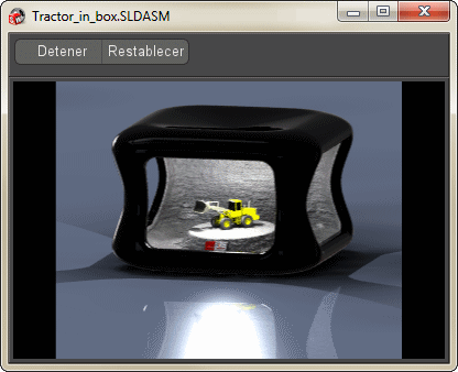

Ventana Vista preliminar de PhotoView
La ventana Vista preliminar de PhotoView es una ventana independiente de la ventana principal de SOLIDWORKS.
Para mostrar esta ventana, con PhotoView agregado como complemento, haga clic en .
La ventana mantiene el cociente de aspecto definido en el PropertyManager Opciones de PhotoView al ajustar el tamaño de la ventana.
Las actualizaciones se interrumpen si un cambio precisa de una reconstrucción. Una vez que finalice la reconstrucción, las actualizaciones prosiguen. Si existen problemas de rendimiento, puede detener las actualizaciones haciendo clic en Detener.
