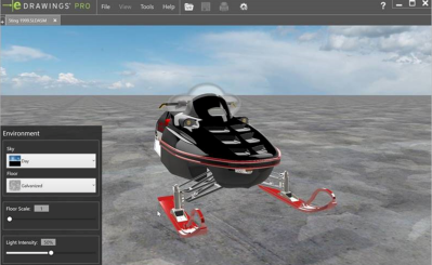

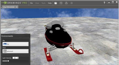

Panel de entorno
Se puede cambiar la Escala de suelo en el panel de Entorno .

2019
2020
