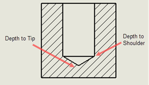

Definición de la profundidad del taladro hasta la punta o hasta el reborde
Se puede definir la condición final de un taladro como la profundidad hasta la punta del taladro o del reborde. Las opciones están disponibles para todas las operaciones del Asistente para taladro (incluida la operación Ensamblaje de Asistente para taladro) y tipos de Taladros avanzados con las siguientes condiciones finales:
  • Hasta profundidad especificada
  • Hasta el vértice
  • Hasta la superficie
  • Equidistante de la superficie
Si se trata de taladros de legado, las opciones solo están disponibles para aquellos con perforadores de los siguientes tipos: sencillo, cónico, refrentado, avellanado y perforado hasta intermedio.
Después de crear la operación de taladro, puede alternar entre las dos opciones. Las anotaciones de taladro en los dibujos muestran las cotas en función de la profundidad de la condición final.
En versiones anteriores, la condición final de un taladro se calculaba solo hasta el diámetro completo del reborde.
