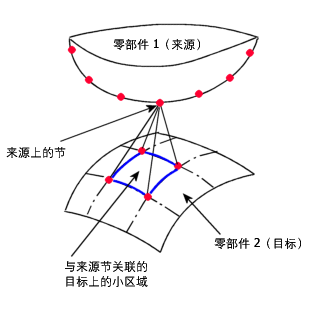

节到曲面接触 有关节点到曲面接触选项的信息: 不要求面最初是接触的。 源面和目标面之间不需要共用网格节点。 允许将顶点、边线和面作为组 1 实体。 此接触公式可用于静态算例、非线性算例和热力算例。 对于静态算例和非线性算例,此接触类型可防止源面和目标面间发生干涉,但允许它们移离对方以形成缝隙。 对于热力问题,您可以使用“热阻”选项。 尽管一般而言,曲面到曲面接触的精度更高,但如果两个面间的接触区域变得非常小或缩小为线或点,则使用节到曲面选项可获得精度更高的结果。 图中所示为两个具有独立网格的面的可能变形。 对于源上的每个节点,软件会在目标上分配一个或多个元素面。 程序为源和目标面在内部选择备选物。 将使用局部交互 PropertyManager 中的组 1 和组 2 实体对其进行定义。 父主题局部交互 PropertyManager 曲面到曲面接触 查找带有间隙的相触面组范例 接触稳定
