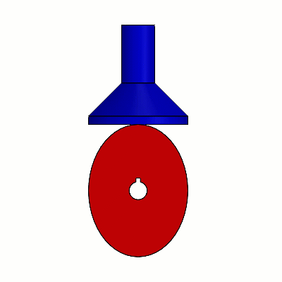

连续曲线到曲线相触对于带凸轮的装配体(例如升降阀)建模非常有用。
平板曲线和椭圆凸轮之间的接触点根据凸轮的位置和形状而变化。用于定义相触的两条曲线位于同一基准面内。
