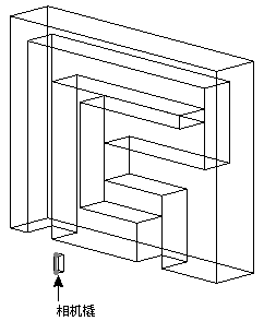

穿越闭合空间
该范例动画的特征:
  • 相机位置目标点 附加到相机橇。
  • 选取了通过选择设定卷数,且相机橇的顶面用来控制相机旋转
  • 视野经过调整以包括稍微大于切除大小的区域在动画过程中显示所有四个“墙壁”。
  • 相机橇在播放前隐藏。
  • 路径遵循切除拉伸(已隐藏以生成闭合空间)的轮廓。
