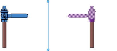

比较零部件方向选项的示例 此示例比较了将阀子装配体镜向到第二个管道时的零部件方向选项。 要比较零部件方向选项: 在将阀子装配体镜向到第二个管道时打开模型。 单击线性零部件阵列 > 镜向零部件 (装配体工具栏)。 在 PropertyManager,选择以下项: 对于镜向平面,选择一个平面。 对于要镜向的零部件,选择阀子装配体。 单击下一步 转到步骤 2: 设置方向。 在镜向类型下,选择零部件原点。 在定向零部件下,选择零部件方向选项。 定向零部件选项 镜向零部件的图像 X 已镜向,Y 已镜向 绕基准面镜向 X 轴和 Y 轴。 X 已镜向并反转,Y 已镜向 绕基准面镜向 X 轴和 Y 轴,且反转 X 轴方向。 X 已镜向,Y 已镜向并反转 绕基准面镜向 X 轴和 Y 轴,且反转 Y 轴方向。 X 已镜向并反转,Y 已镜向并反转 绕平面镜向 X 轴和 Y 轴,且反转 X 轴和 Y 轴方向。 父主题镜向零部件 比较镜向零部件的类型 比较镜向类型选项的示例 创建装配体零部件的镜向实例 创建装配体零部件的相反方位版本 编辑镜向零部件特征 解散镜向零部件特征 镜向零部件 PropertyManager 镜向零部件 PropertyManager 步骤 2:设定方位
