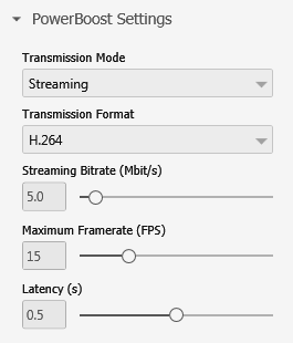

PowerBoost(仅可用于 SOLIDWORKS Visualize Professional)提供一种渲染模式,此模式可直接将射线跟踪以流式传输到您的 Visualize 视口。 需要互联网连接,并且建议为 Visualize Boost 计算机使用多 GPU 机器或 NVIDIA Quadro VCA,以获得最佳性能。
要为射线跟踪调整 PowerBoost 设置:
