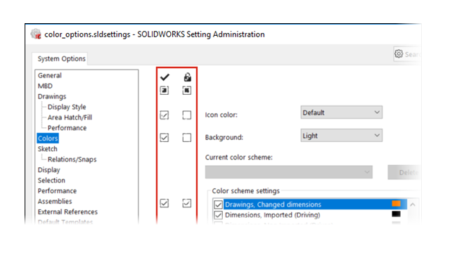

套用並鎖住色彩設定 管理員可使用 SOLIDWORKS® 設定管理員工具,為 SOLIDWORKS 第一個工作階段或每個工作階段套用並鎖住色彩設定。 管理員可鎖住色彩,防止使用者變更色彩或控制背景外觀。 管理員可只鎖住使用中的色彩和背景外觀。 使用者無法變更這些設定。 未啟用的設定則不受影響。 若鎖住色彩或背景外觀,使用者將無法變更色彩調配。 若要存取「設定管理員」工具,請從存放管理安裝點的位置執行此工具。 上層主題管理 更新 SOLIDWORKS Rx 效能基準測試
