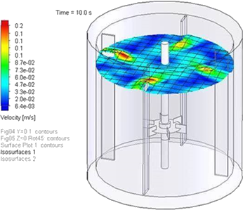

有旋轉系統的自由表面 您可以計算模型的自由表面,包括旋轉設備 這能能將承受旋轉系統的流體流動模擬為消費性產品、製藥和食物等項目的攪拌器。 在先前版本中,您無法同時使用自由表面以及旋轉系統功能。 現在您可以使用旋轉系統結合這些功能,預測兩種流體 (液體-液體或液體-氣體) 之間的表面。 上層主題SOLIDWORKS Flow Simulation 從全景範本產生繪圖 於零組件控制中過濾隱藏的本體 從繪圖中計算最小和最大值 自訂視覺化參數
