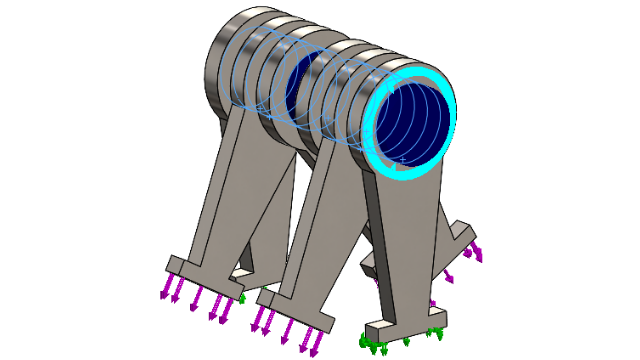

局部銷軸是連接第一個銷接合到最後一個銷接合的向量。 銷負載清單包括局部銷軸上的軸力和扭矩。 剪力和彎矩方面與銷的軸向量垂直。

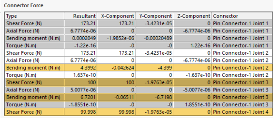

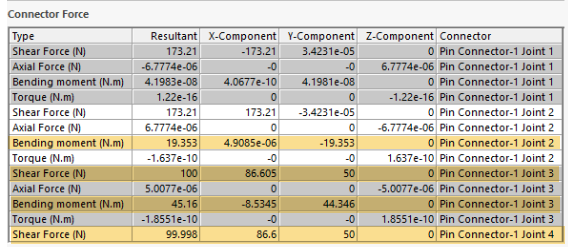

表格列出使用上方顯示的多接合銷 (6 個接合) 連接的六零件組合件的連接器力。 銷連接器上的施力方式作用於從銷軸測量的角度。 在 SOLIDWORKS Simulation 2021 中,連接器剪力和彎矩方面更精準,因為每個銷接合點都會正確定義其方向。
連接器力清單 (2021) |
連接器力清單 (2020) |
