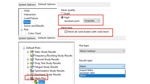

預設網格設定
新研究的預設網格設定可讓大部份模型的網格指定更順利。
網格設定的增強功能包括:
  • 您可以選擇基於曲率的混合式網格產生器,作為新研究的預設網格產生器。 在預設選項 > 網格對話方塊中,針對網格產生器類型,選取基於曲率的混合式
  • 新選項以實體網格來將所有實體本體網格化 (預設選項 > 網格) 可讓您使用實體網格,為所有實體、鈑金和熔接本體產生網格。 為具有實體元素的所有實體本體產生網格,可節省準備模型以產生網格的時間 (對模擬的新手使用者特別實用),但可能增加整體求解時間。
  • 在研究層級,您可以取代以實體網格來將所有實體本體網格化選項強制執行的網格指定。 在模擬研究樹狀結構中,用右鍵按一下上方的零件資料夾,然後選取將所有鈑金視為薄殼,或將所有熔接視為橫樑
  • 您可以在產生網格之後,於新對話方塊預設選項 > 繪圖 > 網格繪圖中,選擇變為可見的網格輪廓圖類型。
  • 針對新研究,根據 Jacobian 比例的網格品質繪圖預設設定為 16 點
