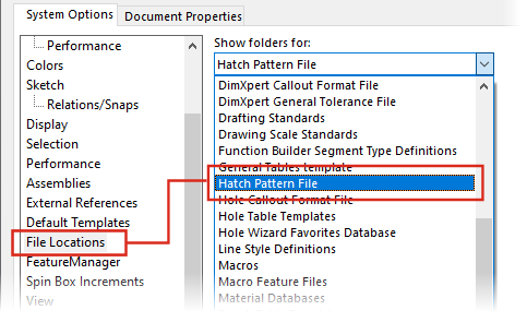

Určení nového umístění souboru vzoru šrafování:
  1. Přesuňte upravený soubor sldwks.ptn do umístění podle vašeho výběru.
  2. Klepněte na ikonu Možnosti (základní panel nástrojů) nebo na nabídku Nástroje > Možnosti.
  3. Na záložce Možnosti systému vyberte Umístění souborů.
  4. V položce Zobrazit složky pro vyberte možnost Soubor vzoru šrafování.
  5. Vyberte aktuální umístění souboru vzoru šrafování a pak klepněte na možnost Odstranit.
  6. Chcete-li určit nové umístění, klepněte na tlačítko Přidat, vyhledejte nové umístění a klepněte na tlačítko OK.
