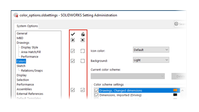

Použít a zamknout nastavení barev
Správci mohou použít nástroj Setting Administrator SOLIDWORKS® k použití a uzamčení nastavení barev buď pro první relaci softwaru SOLIDWORKS, nebo pro každou relaci. Tyto barvy mohou zamknout, aby je uživatelé neměnili a neovládali vzhled pozadí.
Správci mohou uzamknout pouze aktivní barvu a vzhled pozadí. Uživatelé nemohou tato nastavení měnit. Neaktivní nastavení nejsou ovlivněna. Pokud je vzhled barvy nebo pozadí zamknutý, uživatelé nemohou změnit své barevné schéma.
Chcete-li získat přístup k nástroji Setting Administrator, spusťte nástroj z umístění, kam jste uložili administrativní kopii.
