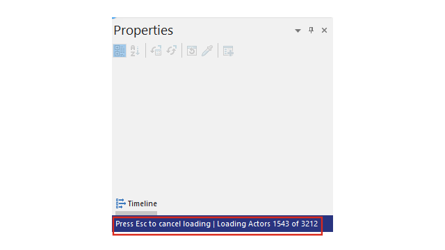

  • Na levé straně stavového řádku se zobrazuje stav načítání.
  • Během procesu načítání můžete stisknutím klávesy Escape operaci zrušit. To nemá vliv na již otevřené soubory.
