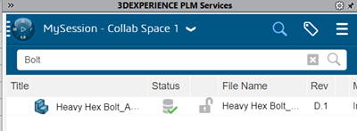

Enregistrement d'un fichier avec des options dans MySession
Vous pouvez choisir des options d'enregistrement de fichier, comme l'ajout d'un signet, la création d'une nouvelle révision ou encore la conversion d'une géométrie de pièce à des fins d'utilisation dans des apps de modélisation et de simulation 3DEXPERIENCE.
Pour enregistrer un fichier avec des options dans MySession :
  1. Effectuez l'une des opérations suivantes:
    • Cliquez sur le modèle à l'aide du bouton droit de la souris, puis sur Enregistrer.
    • Ouvrez la barre d'actions située en bas de MySession, puis cliquez sur Cycle de vie > Enregistrer.
    La barre d'action est réduite au minimum en bas de MySession.
  2. Dans la boîte de dialogue Enregistrer dans 3DEXPERIENCE, sélectionnez des options telles que :
    • Nouvelle révision
      Incrémente l'identifiant de révision du fichier.
    • Signet
      Permet d'ajouter un signet au fichier à l'aide de l'app Bookmark Editor.
    • Libération du verrouillage après l'enregistrement
      Permet à un autre utilisateur de verrouiller le modèle une fois que vous l'avez libéré.
  3. Cliquez sur Enregistrer.
MySession déverrouille le modèle et met à jour la révision.
