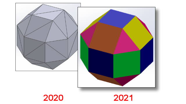

SOLIDWORKS® 2021 dispose d'une prise en charge étendue pour les fichiers 3MF.
3MF est un consortium industriel visant à définir un format d'impression 3D qui permet aux applications de conception de transmettre des modèles 3D à fidélité complète vers d'autres applications, plates-formes, services et imprimantes.
Les éléments graphiques suivants apparaissent dans SOLIDWORKS lorsque vous importez des fichiers 3MF :
