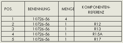

Sie können beispielsweise Komponentenreferenz zum Speichern der Referenzdesignatoren für einen elektrischen Kabelbaum oder eine Leiterplatten-Baugruppe verwenden. Wenn verschiedene referenzierte Kopien derselben Komponente verschiedene Werte für Komponentenreferenz haben, können Sie die referenzierten Kopien in einer Stückliste als separate Zeilenpositionen anzeigen. In Zeichnungen können Sie außerdem den Wert einer Komponentenreferenz mit dem Text eines Stücklistensymbols verknüpfen.

Wählen Sie in Baugruppen oder Zeichnungen beim Einfügen einer Spalte in eine Stückliste KOMPONENTENREFERENZ für Spaltentyp aus.
Wählen Sie in Zeichnungen beim Einfügen von Stücklistensymbolen Komponentenreferenz für Stücklistensymboltext aus.
Um Stücklistensymbole mit Komponentenreferenzwerten verknüpfen zu können, muss die Zeichnung eine Stückliste mit einer Spalte KOMPONENTENREFERENZ enthalten.
