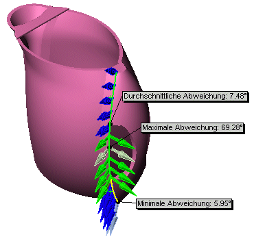

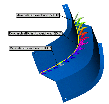

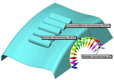

Das Werkzeug Abweichungsanalyse ist ein Diagnosewerkzeug, das den Winkel zwischen Flächen berechnet. Sie können eine einzelne Kante oder eine Reihe von Kanten auswählen. Die Kanten können sich zwischen Flächen auf einer Oberfläche befinden oder beliebige Kanten auf einem Volumenkörper sein.
Nach Verwendung des Werkzeugs
Abweichungsanalyse können Sie die Ergebnisse modifizieren, indem Sie die entsprechenden Elemente im Modell steuern. Wenn Sie beispielsweise eine Kante entlang einer Oberflächenausfüllung überprüfen, variieren die Ergebnisse der Abweichungsanalyse in Abhängigkeit von den folgenden Parametern:
Krümmungssteuerung
Wählen Sie Kontakt oder Tangential aus. Normalerweise führt die Auswahl der Option Tangential zu einer geringeren Abweichung zwischen anliegenden Flächen. |
