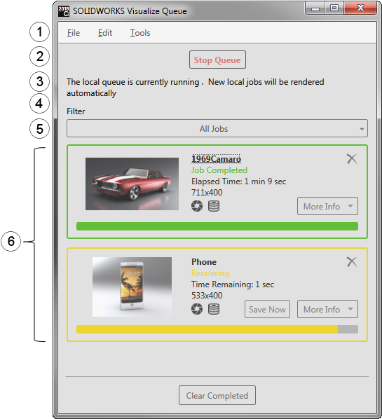

1 |
Hauptmenü |
2 |
Queue starten
Queue anhalten
Startet bzw. stoppt die Queue. |
3 |
Status der Queue |
Zeigt an, ob die Queue ausgeführt wird oder gestoppt wurde. |
4 |
Liste der fehlgeschlagenen Projekte (falls vorhanden) |
Führt Jobs auf, die nicht geladen werden konnten. Erweitern Sie die Liste, um Gründe für die Fehler und Informationen für die Problembehandlung zu finden.
5 |
Filter |
Hiermit können Sie die Typen von Jobs in der Jobliste begrenzen. Wählen Sie Alle Jobs, Nur Remote-Jobs oder Nur lokale Jobs aus. |
6 |
Jobliste |
Führt alle Projekte auf, die Sie an die Warteschlange gesendet haben, und zwar in der Reihenfolge, in der sie gesendet wurden. Sie können die Reihenfolge ändern.
