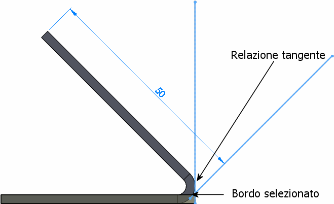

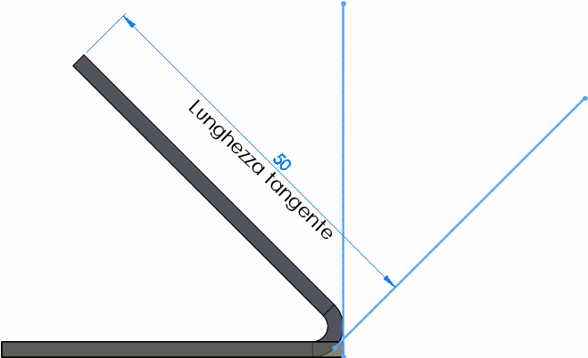

                                       Virtual Sharp esterna
                                        , Virtual Sharp interna  , Piegatura tangente  . Specifica l'origine per la misurazione. Una virtual sharp crea un punto di schizzo nel punto d'intersezione virtuale tra due entità di schizzo (vedere Creazione di virtual sharp). L'opzione Piegatura tangente è valida per le piegature maggiori di 90º e consente di utilizzare la lunghezza tangente di una flangia come base per il calcolo della lunghezza. La lunghezza tangente può essere digitata senza usare i calcoli addizionali.

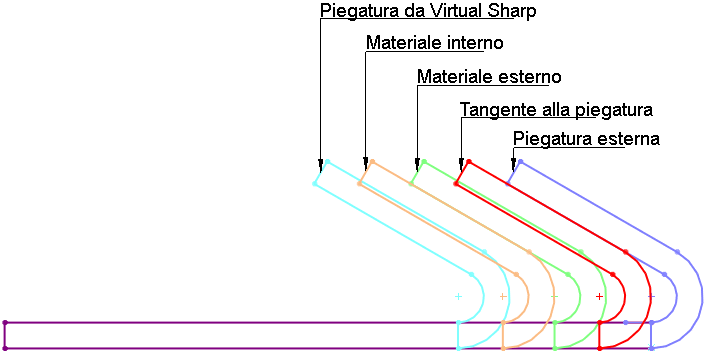

Posizione della flangia
|  | Posizione di piegatura | Selezionare una delle seguenti opzioni:
| Materiale interno   |  |
| Materiale esterno   |  |
| Piegatura esterna   |  |
| Piega dalla Virtual Sharp   |  |
| Tangente alla piegatura   | Valido per tutte le opzioni di lunghezza della flangia e per le piegature maggiori di 90º. La posizione della flangia sarà sempre tangente rispetto alla faccia laterale allegata al bordo selezionato e la lunghezza della flangia manterrà sempre la stessa lunghezza.
