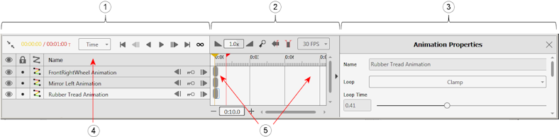

Linea temporale e controlli di animazione
Questa sezione descrive la linea temporale e i controlli dell'animazione.
La linea temporale e i controlli dell'animazione sono disponibili solo in SOLIDWORKS Visualize Professional.
Per visualizzare la linea temporale dell'animazione, fare clic su Visualizza > Mostra timeline.
I controlli rimangono sullo schermo finché non si deseleziona Visualizza > Mostra timeline o si preme la barra spaziatrice per accedere alla modalità semplice.
La figura seguente mostra la linea temporale e i controlli dell'animazione.
1 Controlli di animazione base
2 Controlli di animazione avanzati
3 Proprietà di animazione
4 Elenco di animazioni
5 Sequenza temporale
