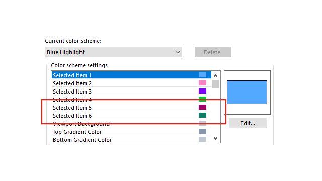

Selezioni del colore
Nelle impostazioni del colore sono disponibili due nuove opzioni di colore, Elemento selezionato 5 ed Elemento selezionato 6.
In Impostazioni schema di colore, le opzioni di colore Elemento selezionato vengono spostate nella parte superiore dell'elenco. Elemento selezionato 1 è lo schema di colori predefinito e il colore selezionato viene visualizzato a destra di ogni opzione di colore.
Per selezionare un colore, fare clic su Opzioni > Opzioni del sistema > Colori. In Impostazioni schema di colore, selezionare un'opzione.
