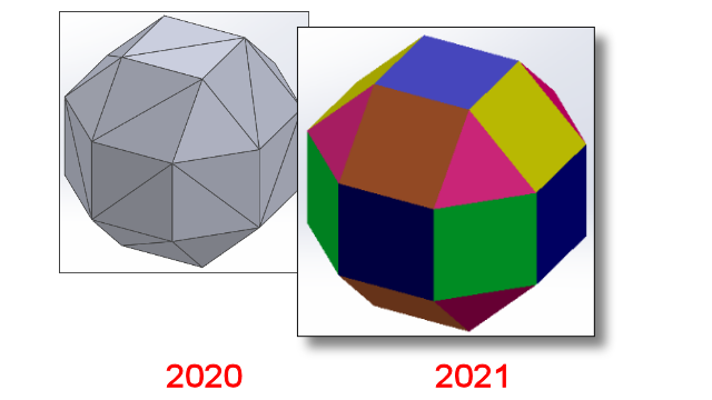

SOLIDWORKS® 2021 offre un supporto grafico esteso per i file 3MF.
3MF è un consorzio industriale che lavora per definire un formato di stampa 3D che consente alle applicazioni di progettazione di inviare modelli 3D ad alta fedeltà a un insieme di altre applicazioni, piattaforme, servizi e stampanti.
Gli elementi grafici seguenti vengono visualizzati in SOLIDWORKS quando si importano file 3MF:
