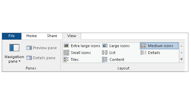

Miglioramenti a File Explorer di SOLIDWORKS PDM
Il controllo della barra multifunzione di Esplora file di Microsoft® Windows® è disponibile anche in File Explorer di SOLIDWORKS PDM.
Attualmente, in File Explorer di SOLIDWORKS PDM, sono supportati solo i comandi Visualizza e alcuni altri comandi del controllo barra multifunzione.
  • In File Explorer di SOLIDWORKS PDM, è possibile utilizzare la barra degli strumenti Accesso rapido per accedere facilmente ai comandi utilizzati più di frequente. Nello strumento Amministrazione, fare clic con il pulsante destro del mouse su un utente o un gruppo e fare clic su Impostazioni. Nel riquadro sinistro della finestra di dialogo Impostazioni, fare clic su Barra degli strumenti Accesso rapido e specificare i comandi.
  • L'elenco dei file e i risultati della ricerca supportano tutti i tipi di visualizzazione di Esplora file di Windows, ad eccezione di Contenuto.
  • Le icone di stato del flusso di lavoro accanto al nome dello stato nella visualizzazione dell'elenco dei file semplificano l'identificazione dello stato del file.
  • Fare clic su per modificare la Lingua e visualizzare le Informazioni del prodotto SOLIDWORKS PDM installato.
  • Utilizzare Indietro e Avanti dalla barra degli indirizzi e tornare al file selezionato in precedenza.
